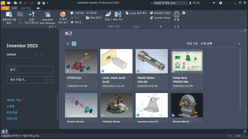

Inventor 2023은 고객의 요청에 따라 향상된 기능, 제품 간 향상된 워크플로우 및 표준 준수와 관련된 향상된 기능을 제공합니다.
Inventor 2023은 다음과 같은 기능을 제공합니다.
Inventor® Ideas 제출이라고 표시된 향상 기능은 고객의 요청에 대한 직접적인 결과로 제공된 새로운 기능을 나타냅니다. Inventor Ideas 포럼에서 아이디어를 공유하십시오.
새로운 기능에 대한 자세한 내용은 아래 내용을 읽으십시오.

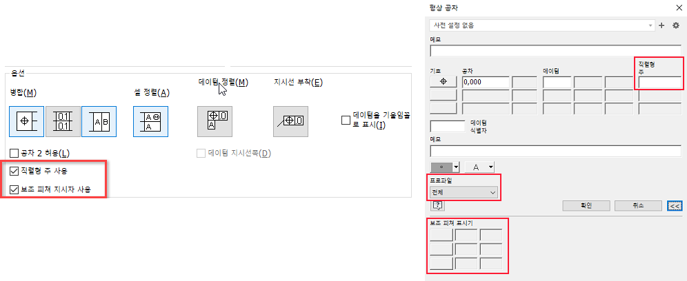

형상 공차 대화상자에서 ISO 5458 및 5459 표준에 따라 접두어, 접미어 및 보조 피쳐 표시기를 입력할 수도 있습니다. 먼저 스타일 및 표준 편집기 대화상자에 추가된 새 확인란을 사용하여 옵션을 활성화합니다. 또한 셀을 채울 때 셀이 사용 가능해집니다.
ISO 5458, ISO 14405-1:2016 및 ISO 1101 표준을 준수하도록 형상 공차 스타일 대화상자에 추가 식별자가 추가되었습니다.
