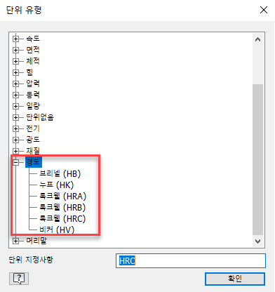

경도
경도는 이 Inventor 릴리즈에 추가된 완전히 새로운 단위 유형입니다. 이렇게 하면 마침 명령에서 경도를 지정할 수 있지만 자체적으로 사용할 수도 있습니다. 매개변수 대화상자에서 다음 유형을 사용할 수 있습니다.

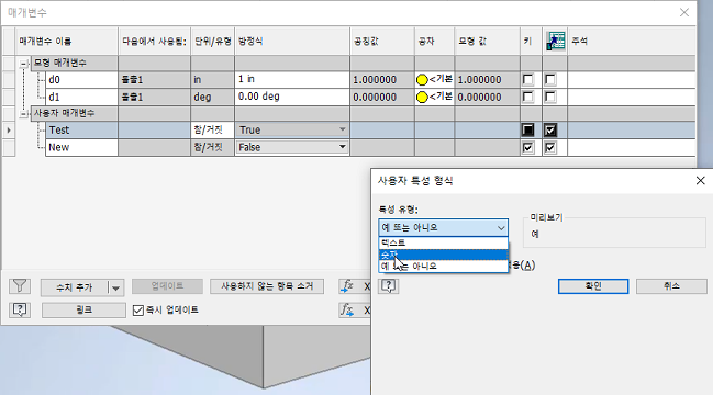

사용자 iProperty로 부울 매개변수 내보내기
이제 텍스트 및 부울(참/거짓) 값을 매개변수 대화상자에서 사용자 iProperties로 내보낼 수 있습니다. 그런 다음 도면 환경이나 3D 주석에서 이러한 객체를 검색할 수 있습니다. 파생 함수를 사용할 때 텍스트 및 부울 매개변수를 내보낼 수도 있습니다.
