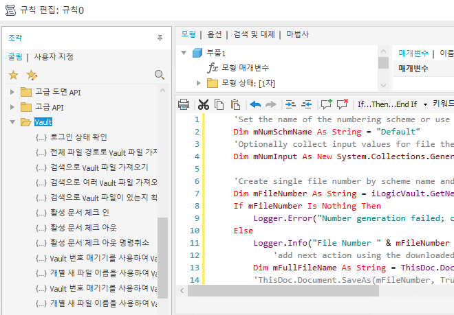

Vault 워크플로우의 향상된 기능
Inventor 2024에서는 Vault를 사용하는 것이 더욱 쉬워졌습니다. iLogic에 새로 추가된 기능을 통해 Inventor는 체크 아웃, 파일 가져오기, Vault 검색 등을 자동으로 수행할 수 있습니다. 편집기에 추가된 Vault 코드 조각을 사용하면 빠르게 시작할 수 있습니다.
주: iLogic Vault 코드에는 Vault Professional이 필요하며 Vault Basic과 상호 작용하지 않습니다.
