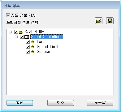

  2. 출력 탭DWF/PDF로 내보내기 패널DWF 옵션 을 클릭합니다.
  3. 지도 정보 대화상자에서 지도 정보 게시를 선택합니다.
  4. 지도 정보 대화상자에서 리스트의 항목을 확장하고 Street_Centerlines를 선택합니다.
    Street_Centerlines를 선택하면 Street_Centerlines 아래의 모든 항목이 자동으로 선택됩니다.
  5. 정보를 XML 파일로 게시하려면 저장 아이콘을 클릭하고 게시되는 파일의 위치를 지정합니다. 저장을 클릭합니다.
    DWF 게시 작업에서는 XML 파일을 사용합니다.
  6. 확인을 클릭합니다.
