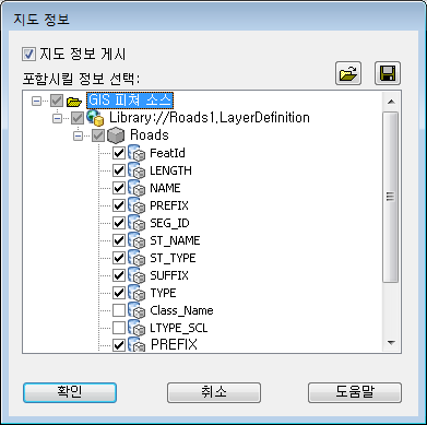

  2. 출력 탭DWF/PDF로 내보내기 패널DWF/PDF로 내보내기 옵션을 클릭합니다.
  3. 지도 정보 대화상자에서 지도 정보 게시를 선택합니다.
  4. 지도 정보 대화상자에서 리스트의 항목을 확장하고 도로 및 구획 항목을 선택합니다.
    모든 단계에서 정보를 포함하거나 제외할 수 있습니다.
    도로를 선택하는 경우 도로 아래의 모든 항목이 자동으로 선택됩니다.
  5. 정보를 XML 파일에 게시하려면 대화상자(저장)의 오른쪽 위에 있는 파일 아이콘을 클릭합니다. 게시된 파일의 위치를 지정합니다. 저장을 클릭합니다.
    DWF 게시 작업에서는 XML 파일을 사용합니다.
  6. 지도 정보 대화상자에서 확인을 클릭합니다.
