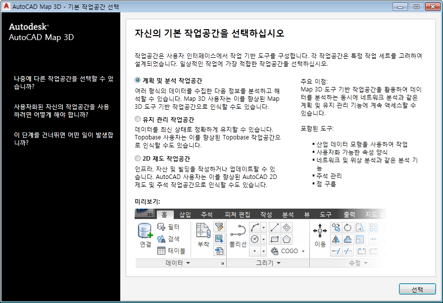

AutoCAD Map 3D 툴셋에는 미리 정의된 작업공간이 함께 제공됩니다. 각 작업공간마다 명령과 도구막대가 다르게 구성되거나 표시됩니다. AutoCAD Map 3D 툴셋을(를) 처음 시작하면 기본 작업공간을 선택하라는 프롬프트가 표시됩니다.
기본 작업공간을 변경하려면
  1. 도움말 탭 > 사용자 인터페이스 이해 > 작업공간 선택을 클릭합니다. .
  2. 다른 기본 작업공간을 선택합니다.
    다음에 AutoCAD Map 3D 툴셋을(를) 시작하면 새로운 기본 작업공간이 표시됩니다.

    • 2D 제도 리본 작업공간 — AutoCAD 리본 사용에 익숙하고 주로 도면 데이터 작업을 수행하는 사용자에게 적합합니다.
    • 계획 및 분석 리본 작업공간 — AutoCAD Map 3D 툴셋 명령에 맞게 사용자화되었습니다. 대부분의 튜토리얼과 비디오에서는 이 작업공간을 사용하는 것으로 간주합니다.
    • 유지 관리 리본 작업공간 — 엔터프라이즈 산업 모형을 사용하는 사용자에게 적합합니다. 이 모형을 사용하는 도면을 열 경우 AutoCAD Map 3D 툴셋에서 이 작업공간으로 전환하라는 프롬프트가 표시됩니다.
    • Map Classic — 이전 버전 제품의 메뉴 기반 인터페이스입니다. 이 작업공간에서는 몇 가지 새로운 명령을 사용할 수 없습니다.
