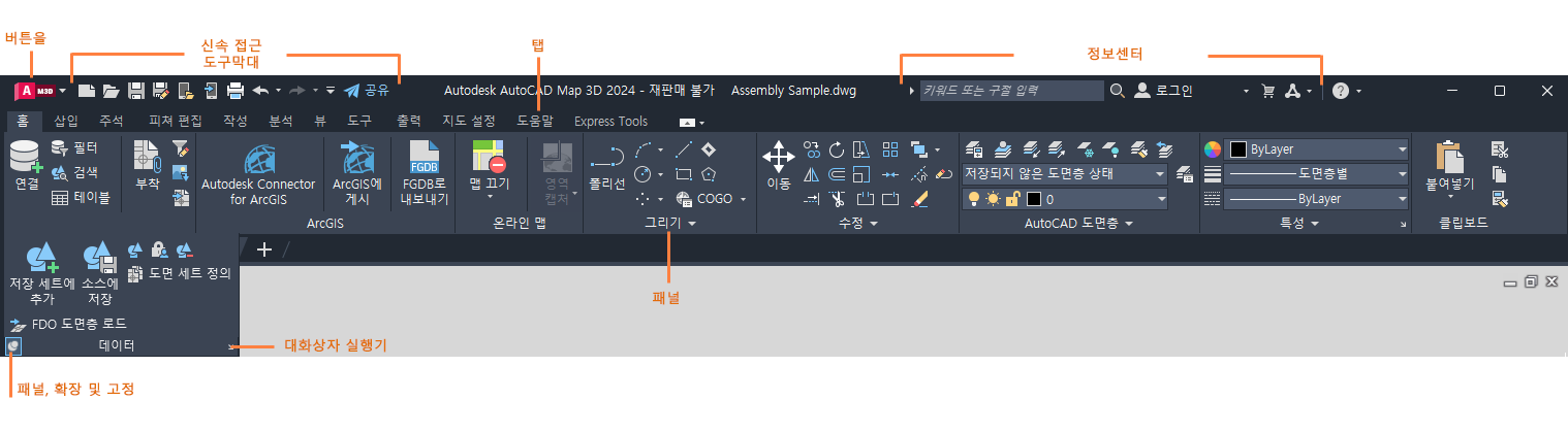

리본
AutoCAD Map 3D 툴셋에서는 응용프로그램 윈도우 맨 위의 탭을 리본이라고 합니다.
탭은 수평 메뉴와 비슷합니다. 탭을 클릭하면 연관된 명령이 표시됩니다. 관련 명령 세트는 패널에 그룹화됩니다. 해당 명령을 선택하려면 패널 내에서 명령 아이콘을 클릭합니다. 아래쪽 화살표가 표시된 패널 제목에는 추가 옵션이 포함되어 있습니다. 오른쪽 아래 구석에 화살표가 표시된 패널 제목에는 연관된 대화상자가 있습니다.
