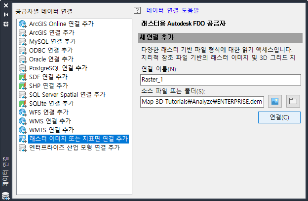

지도에 지표면을 추가하려면
을 클릭합니다.
- 데이터 연결 창의 공급자별 데이터 연결 아래에서 래스터 이미지 또는 지표면 연결 추가를 클릭하고 소스 파일 또는 폴더 옆에 있는
을 클릭합니다.
- 열기 대화상자에서 ENTERPRISE.dem 파일을 찾아 선택하고 열기를 클릭합니다.
샘플 데이터를 복사한 이 파일을 찾습니다.
- 데이터 연결 윈도우에서 연결을 클릭합니다.
주: DEM 파일의 좌표계는 UTM27-10입니다. AutoCAD Map 3D 툴셋은 자동으로 해당 좌표계의 데이터를 지도에 지정된 데이터로 변환합니다.
- 지도에 추가를 클릭합니다.
- 데이터 연결 윈도우를 닫아 지도에서 지표면을 살펴봅니다.

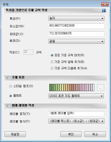

- 주제에 대한 팔레트를 작성합니다.
- 스타일 편집기의 축척 범위 0 - 무한대의 래스터 스타일 아래에서 스타일 항목의 아래쪽 화살표를 클릭합니다. 이미 선택되어 있는 경우에도 주제를 선택합니다.
첫 번째 스타일 항목을 클릭하고 주제를 선택합니다.
- 주제 대화상자의 주제 지정 아래에서 팔레트를 클릭하고 USGS 표준 지도 팔레트를 선택합니다.
- 확인과 적용을 차례로 클릭합니다. 스타일 편집기를 닫습니다.

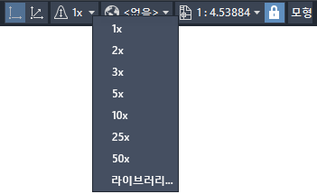

- 축척확대를 추가하여 고도 차이를 보다 극적으로 나타냅니다.
- 지도 아래의 상태막대에서 종방향 축척확대 옆의 아래쪽 화살표를 클릭합니다.
- 리스트에서 25x를 선택합니다.

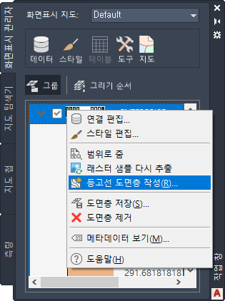

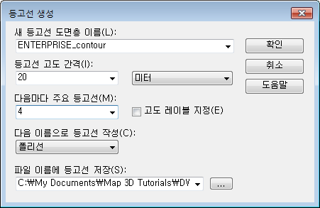

- 화면표시 관리자에서 지표면 도면층을 마우스 오른쪽 버튼으로 클릭하고 등고선 도면층 작성을 클릭합니다.
- 등고선 생성 대화상자의 등고선 고도 간격 리스트에서 20을 선택합니다.
- 단위를 미터로 설정된 상태로 둡니다.
- 다음마다 주요 등고선 리스트에서 4를 선택합니다. 이렇게 설정하면 네 번째 등고선마다 굵게 표시됩니다.
- 고도 레이블 지정을 선택합니다. 이렇게 하면 굵게 표시된 주요 등고선만 레이블이 지정됩니다.
- 다음으로 등고선 작성에서 폴리선을 선택합니다.
- 확인을 클릭합니다.

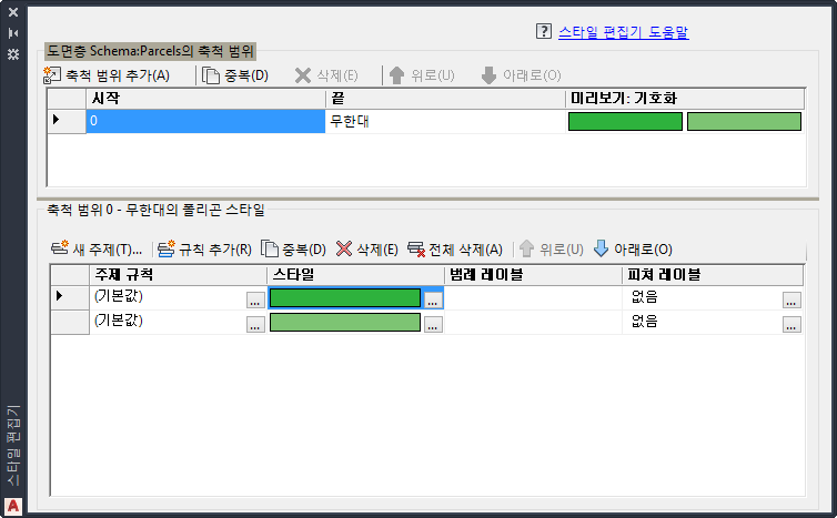

주: 교차되는 등고선에 레이블을 지정하려면 스타일 편집기를 사용하여 지표면 도면층이 아닌 새 등고선 도면층에 대한 스타일을 변경합니다. 또한 이 방법을 사용하여 등고선의 색상 또는 스타일을 변경할 수 있습니다.
- 화면표시 관리자에서 등고선 도면층을 선택하고 스타일을 클릭합니다.
- 스타일 편집기에서 "IsMajor=False"에 대한 피쳐 레이블 항목 옆의
을 클릭합니다.
- 레이블 추가를 클릭합니다.
- 고도를 레이블의 문자 내용으로 선택합니다.
- 적용을 클릭한 다음 닫기를 클릭합니다.
