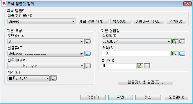

  1. 주석 탭지도 주석 패널템플릿 정의를 클릭합니다.
  2. 주석 템플릿 정의 대화상자에서 다음을 수행합니다.
    • 주석 템플릿 영역의 템플릿 이름 아래에서 Speed를 선택합니다.
    • 템플릿 내용 편집을 클릭합니다.
      대화상자 오른쪽 하단에 있는 템플릿 내용 편집을 클릭합니다.
