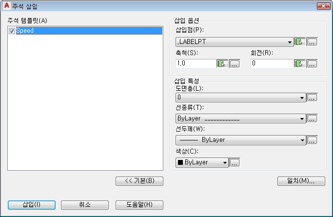

  2. 주석 탭지도 주석 패널삽입을 클릭합니다.
  3. 주석 삽입 대화상자의 주석 템플릿에서 SpeedLimit를 선택합니다.
    또한 도면에 정의된 다른 모든 주석 템플릿이 여기에 나열됩니다.
  4. 삽입을 클릭합니다.
    도로 객체와 연관된 객체 데이터를 기준으로 파란색 문자로 표시된 속도 제한 값이 각 도로 옆에 추가됩니다.
