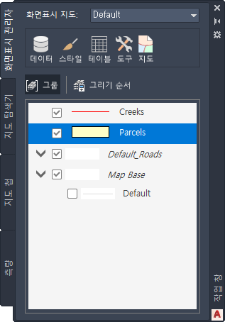

  2. 화면표시 관리자가 아직 나타나지 않은 경우 작업 창에서 화면표시 관리자로 전환합니다.
  3. 구획 도면층을 선택하고 스타일을 클릭합니다.

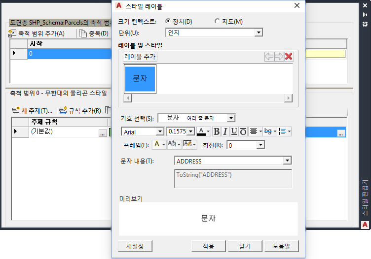

  4. 스타일 편집기에서 윈도우의 아래쪽 반에 있는 피쳐 레이블 아래에서 셀을 클릭합니다.
  5. 스타일 레이블 대화상자에서 다음을 수행합니다.
    • 레이블 추가를 클릭합니다.
    • 문자 배경 색상에서 색상 없음을 선택합니다.
    • 문자 내용에서 주소를 선택합니다.
    • 적용을 클릭한 다음 닫기를 클릭합니다.
  6. 스타일 편집기를 닫습니다.
    레이블은 지도에서 구획에 도로 번호를 표시합니다.
