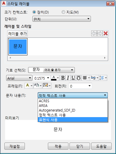

  2. 스타일 편집기에서 윈도우의 아래쪽 반에 있는 피쳐 레이블 아래에서 셀을 클릭합니다.
  3. 스타일 레이블 대화상자의 문자 내용에서 표현식 사용을 선택합니다.

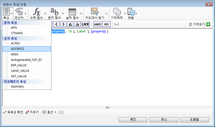

  4. 표현식 작성/수정 윈도우에서 현재 표현식을 삭제하여 윈도우를 비웁니다.
  5. 문자 함수Concat을 클릭합니다.
    표현식이 삽입됩니다. 두 개의 특성 자리 표시자가 있습니다.
  6. 첫 번째 특성 항목을 대치하려면 해당 항목을 선택하고 표현식 작성/수정 윈도우의 맨 위에서 특성을 클릭합니다. 숫자 특성 ADDRESS를 선택합니다.
  7. ADDRESS 특성 다음에 있는 쉼표 뒤에 커서를 놓습니다.
  8. 새 선을 주소 숫자 다음으로 이동하려면 '₩P'를 입력합니다.
    \P 앞뒤에 작은따옴표를 붙이고 대문자 P를 입력했는지 확인하고 닫힌 따옴표 다음에 쉼표를 입력하여 항목을 표시된 대로 정확하게 입력합니다.
  9. 문자 특성 항목을 클릭하고 특성 입력을 선택합니다.
  10. 문자 특성 STNAME을 선택합니다.
