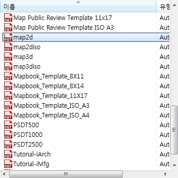

  4. 템플릿 선택 대화상자에서 map2d.dwt를 선택하고 열기를 클릭합니다.
    map2d.dwt를 선택합니다.
    이 파일은 AutoCAD Map 3D 툴셋의 2차원 지도 작업을 위해 설정된 AutoCAD 템플릿입니다.
