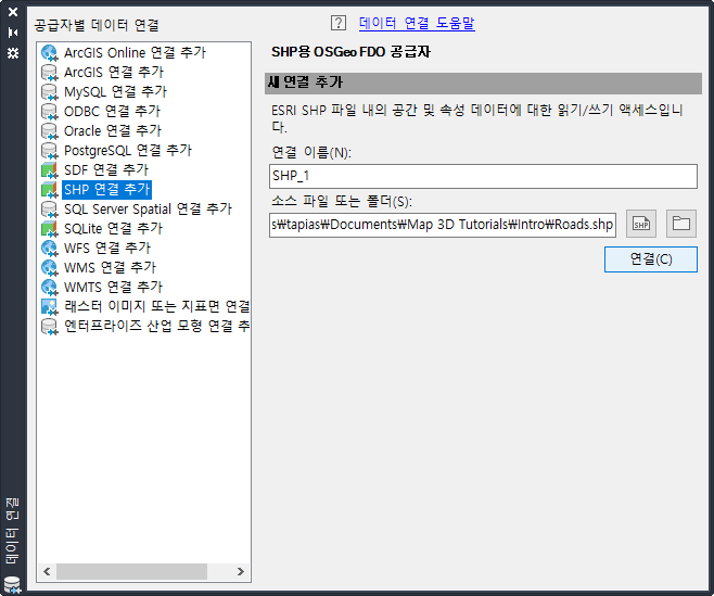

  1. 홈 탭데이터 패널연결을 클릭합니다.
    데이터 연결 윈도우가 나타납니다.
  2. 왼쪽의 공급자별 데이터 연결 아래에서 SHP 연결 추가를 클릭합니다.
  3. 오른쪽의 소스 파일 또는 폴더 옆에 있는 파일 아이콘을 클릭합니다.
  4. 샘플 파일을 저장한 폴더를 탐색하여 Roads.shp를 선택합니다. 열기를 클릭합니다.
  5. 연결을 클릭하여 도로 SHP 파일을 데이터 소스로 추가합니다.

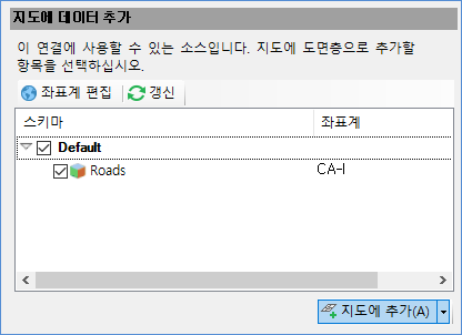

  6. 데이터 연결 윈도우에서 지도에 추가를 클릭합니다.
    지도에 추가를 클릭하면 지도에 데이터가 표시됩니다.
