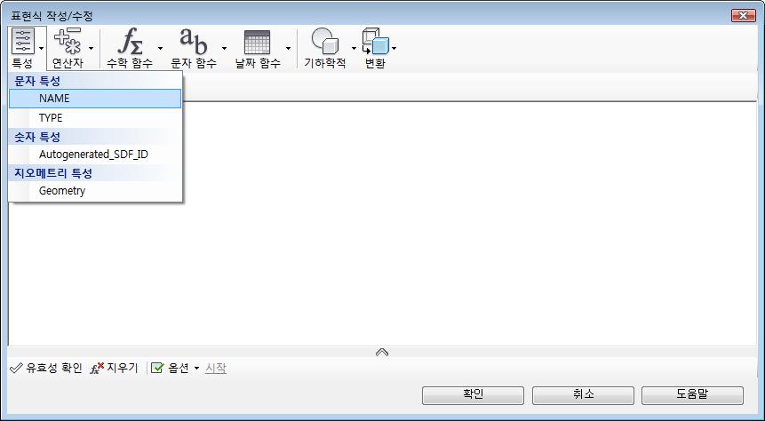

  7. 두 번째 항목([문자 특성])을 선택하고 특성 입력을 클릭합니다. 특성을 클릭하고 문자 특성 NAME을 선택합니다.
  8. 꺾쇠괄호와 그 안에 있는 줄임표를 비롯하여 마지막 쉼표까지 삭제합니다.
