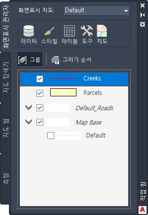

  2. 화면표시 관리자가 아직 나타나지 않은 경우 작업 창에서 화면표시 관리자로 전환합니다.
  3. 샛강 도면층을 선택하고 스타일을 클릭합니다.
