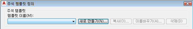

  3. 주석 탭지도 주석 패널템플릿 정의를 클릭합니다.
  4. 주석 템플릿 정의 대화상자의 주석 템플릿 아래에서 새로 만들기를 클릭합니다.
    아직 작성된 주석 템플릿이 없으므로 이 대화상자의 다른 옵션은 사용할 수 없습니다. 주석 템플릿을 작성한 다음 저장하면 이 대화상자가 다시 나타납니다.

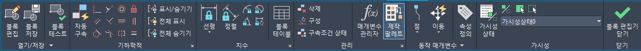

    리본에 블록 편집기라는 새 탭이 나타나고 블록 편집기에서 새 도면이 열립니다.
  6. 블록 편집기 리본 상황별 탭주석 탭주석 문자 편집을 클릭합니다.

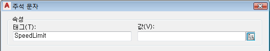

  8. 주석 문자 대화상자에서 다음을 수행합니다.
    • 속성 영역의 태그 아래에 SpeedLimit를 입력합니다.
    • 값의 경우 표현식 빌더 버튼을 클릭합니다.
      값 필드의 오른쪽에 있는 버튼이 표현식 빌더 버튼입니다.

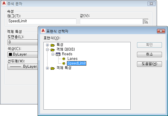

  9. 표현식 선택자 대화상자에서 다음을 수행합니다.
    • 객체 데이터 및 도로를 확장합니다.
      SpeedLimit가 보일 때까지 객체 데이터 노드를 확장합니다.
    • SpeedLimit를 클릭합니다.
    • 확인을 클릭합니다.

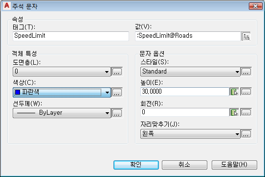

  10. 주석 문자 대화상자에서 다음을 수행합니다.
    • 객체 특성 영역의 색상 아래에서 파란색을 선택합니다.
    • 문자 옵션 영역의 높이 아래에 30을 입력합니다.
      30단위 높이의 파란색 주석 문자를 만듭니다.
    • 확인을 클릭합니다.

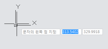

  11. 블록 편집기 윈도우에서 X축과 Y축이 0,0 점에서 만나는지 확인합니다.
    축 표식기의 교차점 위로 마우스를 움직이면서 윈도우 왼쪽 하단을 보며 축 표식기의 위치를 확인합니다.
    0,0은 객체의 앵커 점을 나타냅니다. 0,0에서 블록 삽입점이 얼마나 멀리 떨어져 있는지에 따라 객체에서 주석 블록의 간격이 띄워집니다.
    축이 0,0에 없으면 축을 선택한 다음 0,0에 올 때까지 끕니다.
    축 점이 0,0에 정렬되면 X축과 Y축이 만나는 지점이 아니라 그 근처를 클릭합니다. 그런 다음 Enter 키를 누릅니다.
    주석 문자가 시작되어야 하는 지점을 클릭합니다.

  13. 블록 편집기 리본 상황별 탭열기/저장 패널블록 저장을 클릭합니다.
  14. 블록 편집기 리본 상황별 탭닫기 패널블록 편집기 닫기를 클릭합니다.
