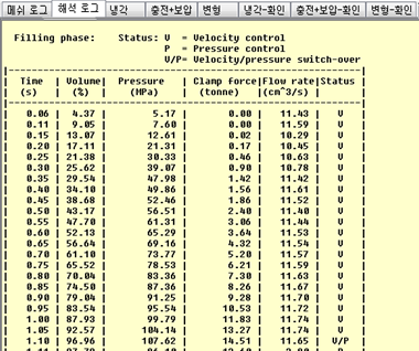

해석 진행 과정 테이블
이 섹션에는 해석 진행 과정 테이블이 포함되어 있어 해석의 각 시간 단계에 대한 테이블 형식 결과를 제공합니다. 충전 단계 중에는 해석 시간에 대한 충전된 캐비티 체적, 캐비티 내 압력, 형체력 및 유량의 관계를 확인할 수 있습니다. 보압 단계 중에는 시간에 따라 보압된 캐비티의 비율이 보고됩니다.
