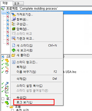

프로젝트 트리에서 원하는 스터디에 커서를 올리고, 마우스 오른쪽 버튼을 클릭한 다음 드롭다운 메뉴에서 로그 보기를 선택합니다.

두 경우 모두 스터디 로그가 새 창에서 열립니다.
