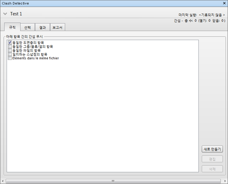

규칙 탭
규칙 탭을 사용하면 간섭 테스트에 적용될 무시 규칙을 정의하고 사용자화할 수 있습니다. 현재 사용 가능한 모든 규칙이 나열됩니다. 이러한 규칙은 간섭 테스트 동안 Clash Detective에서 특정 모형 형상을 무시하는 데 사용할 수 있습니다. 필요한 경우 각각의 기본 규칙을 편집하고 새 규칙을 추가할 수 있습니다.
참고: 탭의 맨 위에 현재 선택한 간섭 테스트의 요약이 표시됩니다. 언제든지 확장 버튼을 클릭하여 테스트 패널을 표시할 수 있습니다. 설정 이후에 어떤 식으로든 간섭 테스트가 변경되면(옵션을 변경하거나 모형의 최신 리비전을 로드한 경우 포함) 결과에는 최신 모형 또는 설정이 반영되지 않을 수 있으며 경고가 표시됩니다. 이 아이콘을 마우스 오른쪽 버튼으로 클릭하여 테스트를 다시 실행할 수 있습니다.
