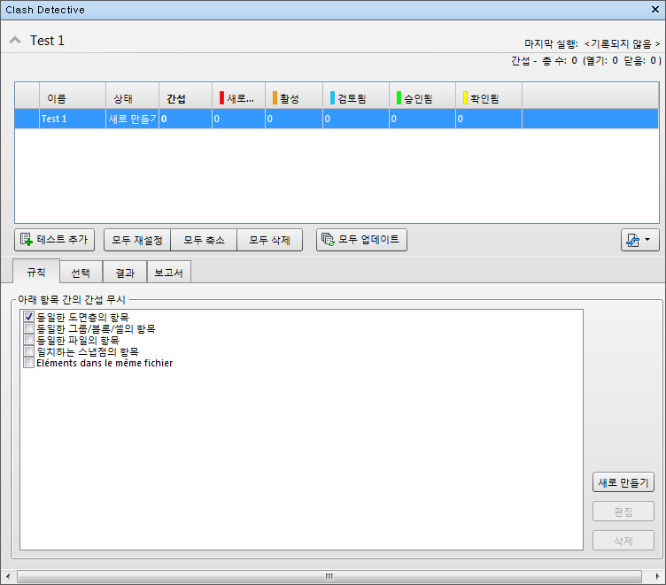

고정 가능한 Clash Detective 창을 사용하면 간섭 테스트에 대한 규칙 및 옵션을 설정하고, 결과를 보고, 결과를 정렬하고, 간섭 보고서를 작성할 수 있습니다.
를 클릭합니다.Clash Detective 창이 표시됩니다.

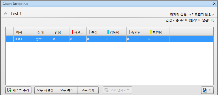

현재 선택한 간섭 테스트의 요약이 항상 Clash Detective 창 맨 위에 표시됩니다. 테스트의 총 간섭 수가 열린 간섭(신규, 활성, 검토됨) 및 닫힌 간섭(승인됨, 확인됨)의 세부 정보와 함께 표시됩니다. 설정 이후에 어떤 식으로든 간섭 테스트가 변경되면(옵션을 변경하거나 모형의 최신 리비전을 로드한 경우 포함) 결과에는 최신 모형 또는 설정이 반영되지 않을 수 있으며 경고가 표시됩니다.
이 아이콘을 마우스 오른쪽 버튼으로 클릭하여 테스트를 다시 실행할 수 있습니다.
Clash Detective 고정 가능 창의 모든 탭에서 테스트 확장 가능 패널에 액세스할 수 있으며 표시되는 각 간섭 테스트에 대한 요약 정보를 표시합니다. 각 테스트의 총 간섭 수가 식별된 각 간섭 상태마다 간섭 수와 함께 표시됩니다.
및 간섭 테스트 가져오기
버튼이 Clash Detective 창 맨 위에 표시됩니다.
