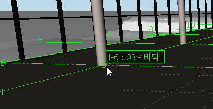

그리드 점 식별
  1. 커서를 모형의 그리드 교차점 위로 가져갑니다. 수준의 이름 및/또는 참조가 표시됩니다.
