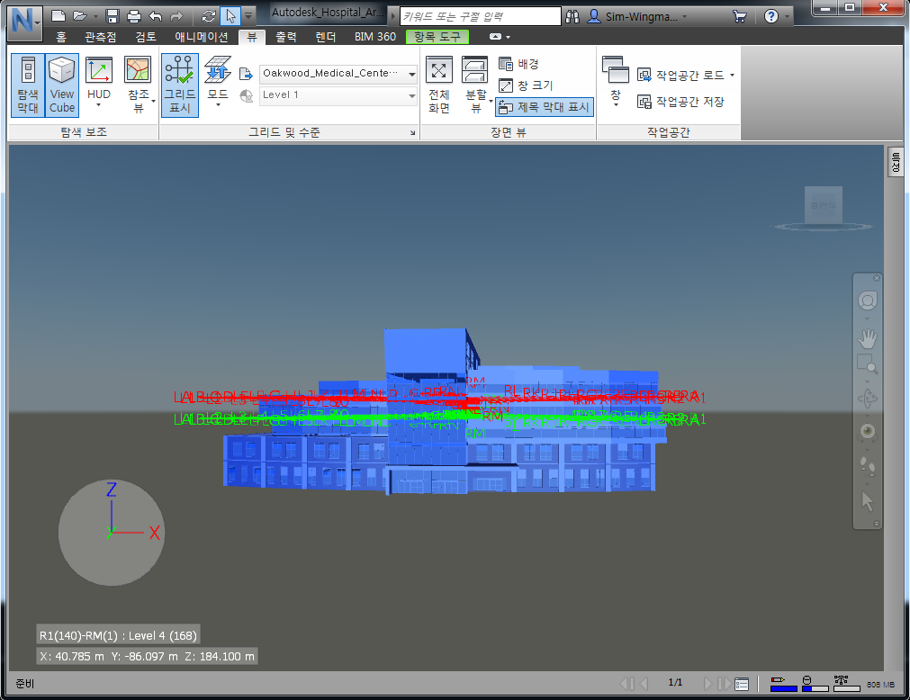

그리드 및 수준은 건물의 각 수준으로 표시되며 기본적으로 카메라 위치에 따라 구성됩니다. 예를 들어 건물 모형 수준 2에 있는 경우 아래 층 그리드는 녹색으로 표시되고 위층 그리드는 빨간색으로 표시됩니다. 표시되는 그리드 수준과 색상은 원하는 대로 변경할 수 있습니다.
그리드 위치는 헤드업 화면표시에 표시됩니다. 여기에는 활성 그리드를 기준으로 카메라의 그리드 및 수준 위치가 표시됩니다. HUD 화면표시는 현재 카메라 위치에서 가장 가까운 그리드 교차점과 현재 카메라 위치 바로 아래 수준을 기반으로 합니다.
그리드가 표시되는 색상, 그리드 레이블의 글꼴 크기, 그리드 선이 객체로 가려질 때 투명하게 그려지는지 여부(X 레이 모드로 알려져 있음)를 사용자화할 수 있습니다.
그리드 시스템을 Navisworks로 가져오기 전에 Revit에서 모형에 적용할 수 있습니다.

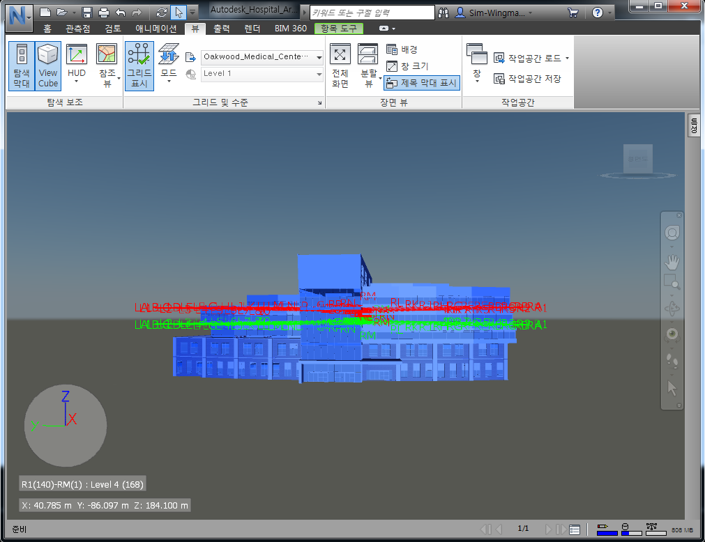

참고: 그리드 및 수준의 모든 기능을 활용하기 위해서는 원근 카메라 설정으로 모형을 보아야 합니다. 직각 카메라 설정을 사용할 경우 맨 위 뷰 또는 전면 뷰와 같은 면 뷰에서는 그리드 및 수준이 표시되지만 모든 기능을 사용할 수는 없습니다.
