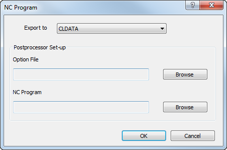

NC 프로그램 대화상자를 사용하는 방법
NC 프로그램 대화상자를 사용하여 델타 이동 항목을 NC 프로그램으로 내보냅니다.
NC 코드로 내보내려면 다음을 수행합니다.
  1. 델타 이동 대화상자에서 NC 코드로 내보내기() 버튼을 클릭합니다. NC 프로그램 대화상자가 표시됩니다.
  2. 내보낼 위치 목록에서 옵션을 선택합니다. 다음 중에서 선택합니다.
    • NC 프로그램 파일을 생성하려면 CLDATA를 선택합니다. 위쪽에 있는 찾아보기 버튼을 사용하여 현재 사용 중인 기계 도구 컨트롤러에 대해 구성된 PostProcessor 옵션 파일을 선택합니다. 아래쪽에 있는 찾아보기 버튼을 사용하여 NC 프로그램 파일 이름을 입력합니다.
    • NC 프로그램 파일을 생성하는 데 사용하는 기계 도구 컨트롤러의 템플릿 파일 이름을 선택합니다.
  3. 확인을 클릭하여 NC 프로그램을 내보내고 대화상자를 닫습니다.
