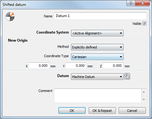

지정된 위치에 기존 데이텀의 복사본을 만들려면 다음을 수행합니다.
  1. 축정렬 및 데이텀 탭 > 데이텀 패널 > 이동을 클릭합니다.
  2. 데이텀의 이름을 입력합니다. 이 이름은 측정 순서, 보고서정보 탭, 그리고 다른 항목의 항목을 참조할 때 사용됩니다.
  3. CAD 뷰에 데이텀을 표시하려면 보이기 확인란을 선택합니다.
  4. 좌표계 목록에서 데이텀이 보고되는 기준이 되는 좌표계를 선택합니다.
    검사하는 동안 좌표계를 지정하려면 <활성화된 축정렬>을 선택합니다. 그런 다음, 측정 탭에서 활성화된 축정렬 목록을 사용하여 축정렬을 지정할 수 있습니다.
  5. 데이텀을 생성할 방법을 선택합니다.
    • 지정된 위치에 데이텀을 만들려면 축을 따라 데이텀을 이동할 좌표계를 선택합니다. 방법 목록에서 Explicitly 정의된을 선택한 다음, 선택한 좌표계를 기준으로 이동된 데이텀의 좌표를 입력합니다. 예를 들면 다음과 같습니다.

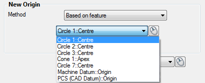

    • 지정된 피쳐에 데이텀을 만들려면 방법 목록에서 피쳐 기준을 선택하고 목록에서 피쳐를 선택합니다. 예를 들면 다음과 같습니다.
      아이콘을 클릭하여 CAD 뷰에서 마우스를 사용하여 항목을 선택합니다.
  6. 데이텀 목록에서 이동하려는 데이텀을 선택합니다.
  7. 주석 상자에 항목에 대한 추가 정보를 입력합니다.
  8. 확인을 클릭하여 측정 순서에 항목을 추가합니다.
