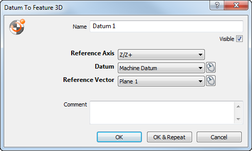

3D 피쳐를 향해 회전된 데이텀을 만들려면 다음을 수행합니다.
  1. 축정렬 및 데이텀 탭 > 데이텀 패널 > 피쳐에 3D를 클릭합니다.
  2. 항목의 이름을 입력합니다. 이 이름은 측정 순서, 보고서정보 탭, 그리고 다른 항목의 항목을 참조할 때 사용됩니다.
  3. CAD 뷰에 데이텀을 표시하려면 보이기 확인란을 선택합니다.
  4. 데이텀 목록에서 회전하려는 데이텀을 선택합니다.
    아이콘을 클릭하여 CAD 뷰에서 마우스를 사용하여 항목을 선택합니다.
  5. 참고 축 목록에서 참조 벡터에 축정렬할 데이텀 축을 선택합니다.
  6. 참조 벡터 목록에서 데이텀을 축정렬할 벡터를 선택합니다.
  7. 주석 상자에 항목에 대한 추가 정보를 입력합니다.
  8. 확인을 클릭하여 측정 순서에 항목을 추가합니다.
