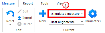

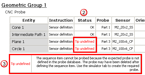

시뮬레이션 데이터베이스 오류의 예
다음은 프로그램 시뮬레이터의 프로브 데이터베이스에서 사용할 수 없는 프로브가 항목을 측정하도록 할당된 경우에 발생하는 오류를 보여줍니다.
현재 선택한 측정이 표시됩니다. <시뮬레이션 측정>은 오류가 시뮬레이션 프로브 데이터베이스에 적용됨을 나타냅니다.
오류가 빨간색으로 표시된 각 항목의 프로브 상태가 나열됩니다.
오류에 대해 설명합니다. 팁 정의되지 않음 오류는 평면 1 및 원 1을 측정하기 위해 할당된 프로브가 PowerInspect의 프로브 데이터베이스에 없다는 것을 나타냅니다.

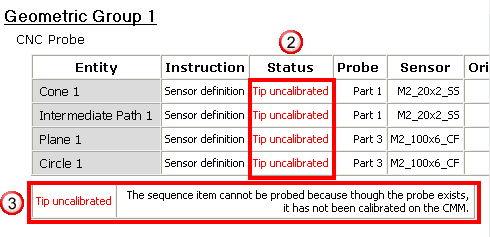

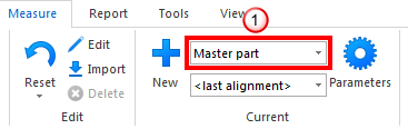

기계-데이터베이스 오류의 예
다음은 항목을 측정하기 위해 할당된 프로브(또는 프로브 방향)가 측정 장치의 프로브 데이터베이스에 있지만 교정되지 않은 경우에 발생하는 오류를 보여주는 예입니다.
현재 선택한 측정이 표시됩니다. 마스터 파트는 오류가 측정 장치의 프로브 데이터베이스에 적용됨을 나타냅니다.
오류에 대해 설명합니다. 팁 교정되지 않음 오류는 프로브를 사용할 수 있지만 먼저 기계 탭을 사용하여 프로브를 보정해야 함을 나타냅니다.
