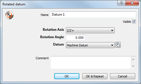

회전 데이텀을 만들려면 다음을 수행합니다.
  1. 축정렬 및 데이텀 탭 > 데이텀 패널 > 회전을 클릭합니다.
  2. 항목의 이름을 입력합니다. 이 이름은 측정 순서, 보고서정보 탭, 그리고 다른 항목의 항목을 참조할 때 사용됩니다.
  3. CAD 뷰에 데이텀을 표시하려면 보이기 확인란을 선택합니다.
  4. 데이텀의 회전축을 선택합니다.
  5. 데이텀의 회전 각도를 입력합니다.
  6. 데이텀 목록에서 회전하려는 데이텀을 선택합니다.
    아이콘을 클릭하여 CAD 뷰에서 마우스를 사용하여 항목을 선택합니다.
  7. 주석 상자에 항목에 대한 추가 정보를 입력합니다.
  8. 확인을 클릭하여 측정 순서에 항목을 추가합니다.
