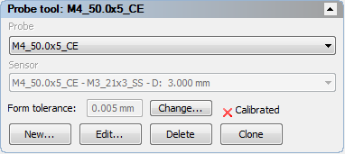

프로브 공구를 선택하는 방법
  1. 기계 탭에서 프로브 공구 영역을 클릭합니다.
  2. 프로브 목록에서 프로브를 선택합니다.
    기존 프로브 어셈블리에서 프로브를 생성하려면 해당 어셈블리를 선택하고 복사를 클릭합니다.
  3. 선택한 프로브에서 사용 가능한 센서가 여러 개 있는 경우 센서 목록에서 사용할 센서를 선택합니다.
  4. 선택한 프로브 또는 센서의 교정 공차를 변경하려면 변경을 클릭합니다.
    주: 형상 공차변경 버튼은 문서가 측정 장치에 연결되어 있고 교정 설정 대화상자에서 형상 공차 설정을 사용합니다. 옵션이 선택되어 있는 경우에만 표시됩니다.

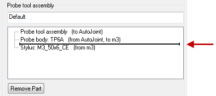

프로브 툴 어셈블리를 만드는 방법
별 프로브를 지정하려면 먼저 옵션 대화상자에서 프로브 툴 연결 보이기 확인란을 선택합니다.
  2. 새로 만들기를 클릭합니다. 프로브 툴 어셈블리 대화상자가 표시됩니다.
  3. 프로브 툴 어셈블리 상자에 프로브 툴 어셈블리 이름을 입력합니다.
    주: I++ 프로토콜을 사용하여 측정 장치에 연결하는 경우 I++ 서버에서 사용되는 것과 동일한 이름을 프로브 툴 어셈블리의 이름으로 사용합니다. 이렇게 하면 문서를 측정 장치에 연결할 때 PowerInspect가 프로브 공구를 서버와 동기화할 수 있습니다. PowerInspect가 I++ 서버에 연결되면 활성 공구의 이름이 PowerInspect의 상태바에 표시됩니다.
  4. 가능한 프로브툴 파트 영역에서 프로브 툴 어셈블리에 추가할 부품 유형을 선택합니다. 이 목록에는 프로브 데이터베이스의 사용 가능한 모든 부품이 표시됩니다.
  5. 추가하려는 부품을 선택합니다.
    • 부품이 가능한 프로브툴 파트 목록에 있는 경우 해당 항목을 두 번 클릭하여 프로브 툴 어셈블리에 추가합니다.
    • 부품이 가능한 프로브툴 파트 목록에 없는 경우 사용자 파트 생성을 클릭하여 상세 정보를 입력합니다.
    부품이 프로브 툴 어셈블리 목록에 추가되고, 삽입 선이 이동하여 다음 부품이 삽입될 위치를 표시합니다. 삽입 위치를 변경하려면 목록에서 부품을 두 번 클릭하여 부품 뒤에 있는 삽입 선의 위치를 변경합니다.
  6. 프로브 툴 어셈블리가 완성될 때까지 부품을 계속 삽입합니다.
    주: 어셈블리에서 부품을 제거하려면 프로브 툴 어셈블리 목록에서 해당 항목을 선택하고 파트 제거를 클릭합니다.
  7. 저장을 클릭하여 변경 사항을 저장하고 대화상자를 닫습니다. 어셈블리가 현재 프로브 공구로 선택되고 CAD 뷰에 표시됩니다.
