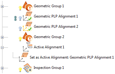

    활성화된 축정렬 항목과 연관된 축정렬을 보려면 작업 순서창에서 항목 옆에 있는 아이콘을 클릭합니다.
언제든지 측정 순서에 다른 활성화된 축정렬 항목을 추가하거나 활성화된 축정렬 목록에서 다른 항목을 선택하여 활성화된 축정렬을 변경할 수 있습니다. 각각의 활성화된 축정렬 항목이 재생되면 활성화된 축정렬 선택 내용이 변경됩니다.
이 예에서는 활성화된 축정렬이 초기에 기하학 PLP 축정렬 2(금색 축정렬 아이콘으로 표시됨)로 설정되었습니다. 활성화된 축정렬 1 항목이 재생되면 활성화된 축정렬이 기하학 PLP 축정렬 1로 재설정됩니다.
