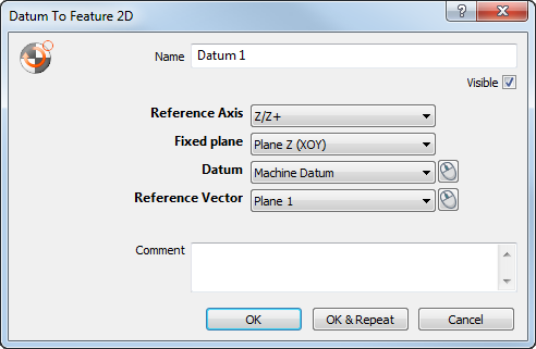

2D 피쳐를 향해 회전된 데이텀을 만드는 방법
데이텀-피쳐 2D 항목을 사용하여 지정된 평면에 투영된 2차원 피쳐의 벡터에 평행하도록 기존 데이텀의 축을 회전하여 데이텀을 만듭니다.
2D 피쳐를 향해 회전된 데이텀을 만들려면 다음을 수행합니다.
  1. 축정렬 및 데이텀 탭 > 데이텀 패널 > 피쳐에 2D를 클릭합니다.
  2. 항목의 이름을 입력합니다. 이 이름은 측정 순서, 보고서정보 탭, 그리고 다른 항목의 항목을 참조할 때 사용됩니다.
  3. CAD 뷰에 데이텀을 표시하려면 보이기 확인란을 선택합니다.
  4. 데이텀 목록에서 회전하려는 데이텀을 선택합니다.
    아이콘을 클릭하여 CAD 뷰에서 마우스를 사용하여 항목을 선택합니다.
  5. 참고 축 목록에서 투영된 벡터에 맞춰 축정렬할 데이텀 축을 선택합니다.
  6. 참조 벡터 목록에서 데이텀을 축정렬할 벡터를 선택합니다.
  7. 고정 평면 목록에서 참조 벡터가 투영되는 평면을 선택합니다.
  8. 주석 상자에 항목에 대한 추가 정보를 입력합니다.
  9. 확인을 클릭하여 측정 순서에 데이텀을 추가합니다.
