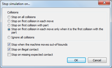

시뮬레이션 프로그램 탭에서 에러시 멈춤(표시) 확인란을 선택하면 측정에서 잠재적인 문제가 발견될 때 시뮬레이션이 중지되고 오류 메시지가 표시됩니다. 시뮬레이션시 멈춤 대화상자를 사용하여 시뮬레이션을 중지할 오류 유형을 지정합니다.
주: 시뮬레이션 프로그램 탭은 CNC 및 OMV 기계에 대한 측정을 생성할 때만 사용할 수 있습니다.
시뮬레이션의 오류 처리 조건을 지정하려면 다음을 수행합니다.
- 시뮬레이션 프로그램 탭에서 구성 버튼을 클릭합니다. 시뮬레이션시 멈춤 대화상자가 표시됩니다.
- 충돌 옵션을 선택하여 PowerInspect가 탐지하는 충돌을 시뮬레이션에서 어떻게 처리할 것인지 지정합니다. 다음 중에 선택합니다.
- 모든 충돌시 멈춤(표시) - 부품 충돌이 있을 때마다 오류 메시지를 표시하고 시뮬레이션을 일시 중단합니다.
- 각 이동시의 첫번째 충돌에서 멈춤(표시) - 프로브 이동에서 첫 번째 충돌이 발생할 때 오류 메시지를 표시하고 시뮬레이션을 일시 중단합니다. 이동에서 발생하는 후속 충돌은 무시됩니다.
- 파트의 첫번째 충돌시 멈춤(표시) - 프로브가 부품 바운더리와 충돌할 때마다 오류 메시지를 표시하고 시뮬레이션을 일시 중단합니다. 프로브가 부품을 통과하여 계속 이동하는 경우 후속 충돌은 무시됩니다. 프로브가 부품에서 나갔다가 다시 부품과 충돌하는 경우 프로브가 바운더리와 만날 때 오류 메시지를 표시합니다.
- 파트의 첫번째 충돌시에만 각 이동 - 프로브 이동의 첫 번째 충돌이면서 부품의 첫 번째 충돌인 경우 오류 메시지를 표시하고 시뮬레이션을 일시 중단합니다. 프로브가 부품을 통과하여 계속 이동하는 경우 후속 충돌은 무시됩니다. 프로브가 부품에서 나갔다가 다시 부품과 충돌하는 경우 프로브가 바운더리와 만날 때 오류 메시지를 표시합니다. 이 설정이 기본 충돌 설정입니다.
- 모든 충돌 무시 - 충돌이 발생해도 계속 재생합니다. 시뮬레이션 프로그램 탭의 에러처리 설정 목록에 모든 충돌이 계속 표시되지만, 오류 메시지는 표시되지 않습니다.
- PowerInspect에서 탐지할 다른 유형의 오류를 지정합니다. 다음 중에 선택합니다.
- 기기의 범위에서 벗어낫을때 멈춤 - 프로브가 제한을 벗어날 때 오류를 표시합니다.
- 잘못된 접촉시 멈춤 - 측정 이동의 시작 근처에서 접촉이 탐지될 때 오류가 표시됩니다. 잘못된 접촉 영역은 옵션 대화상자의 헤드 여유 및 프로브 어셈블리 여유 설정에 따라 결정됩니다.
- 실수가 예상되는 접촉시 멈춤 - 예상한 접점이 탐지되지 않을 때 오류를 표시합니다. 옵션 대화상자에서 없어진 접촉 포인트는 무시를 선택한 경우 이 확인란은 아무런 영향을 주지 않습니다.
- 확인을 클릭하여 변경 사항을 저장합니다.
