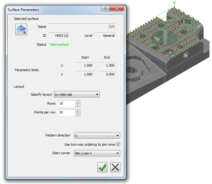

간격을 사용하여 프로브 패스를 만드는 방법
서피스 매개변수 대화상자의 간격 기준 옵션은 경로를 지정된 서피스로 제한할 수 있다는 점을 제외하고 래스터 방법과 유사합니다. 간격을 사용하여 프로브 패스를 생성하려면 프로브 패스의 개수 및 행당 점 개수를 입력합니다. PowerInspect는 행 및 프로브 점이 서피스에 U 및 V 방향으로 균등한 간격으로 배치되는 경로를 생성합니다. 예를 들면 다음과 같습니다.
파라메트릭 단위 기준보통 단위 기준 옵션과 마찬가지로 패턴 방향시작 코너 목록을 사용하여 경로 레이아웃을 변경할 수 있습니다.
