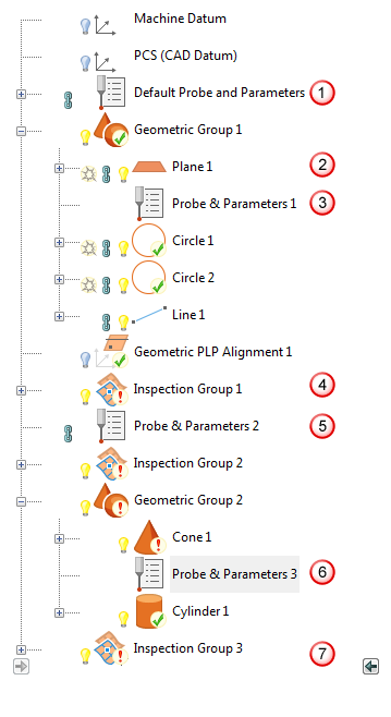

다음 예는 프로브 및 매개변수 아이템이 OMV 측정에서 사용되는 방식을 보여줍니다.
PowerInspect는 문서를 생성할 때 프로브 및 매개변수 아이템을 자동으로 추가합니다. 이 아이템을 사용하여 측정에 대한 초기 프로브 및 프로빙 설정을 지정할 수 있습니다.
평면 1은 기본적 프로브 및 매개변수 아이템에서 지정한 설정을 사용합니다.

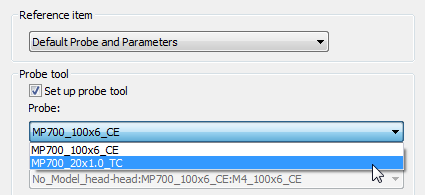

프로브 및 매개변수 1이 축정렬을 생성하는 데 사용되는 홀에 대해 더 작은 프로브로 전환됩니다.
다른 파라메터 값은 참조 아이템에서 상속되므로 프로브만 이 아이템에 의해 변경됩니다. 그룹에는 다른 프로브 및 매개변수 아이템이 없으므로 해당 설정이 그룹의 나머지 피쳐에 사용됩니다.
프로브 및 매개변수 아이템은 해당 아이템이 포함된 그룹에만 적용되므로 측정 그룹 1은 순서의 정의 레벨(이 경우 기본 프로브 및 매개변수 아이템)에서 이전 아이템에 의해 지정된 설정으로 자동으로 되돌아갑니다.
설정 변경 사항은 축정렬 아이템이 아니라 측정 그룹 1에 대해 생성된 프로브 패스의 일부로 측정 장치에 전송됩니다. 이는 프로브 및 매개변수 설정이 프로브 패스를 생성하는 아이템에 의해서만 업데이트되기 때문입니다.
충돌을 방지하기 위해 프로브 및 매개변수 2는 측정 그룹 2에 대해 진입 및 후퇴 거리를 10mm로 늘립니다.

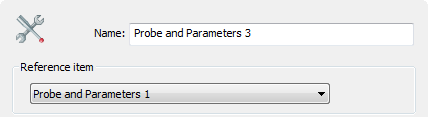

프로브 및 매개변수 3은 다른 변경을 하지 않고 프로브 및 매개변수 1을 참조 아이템으로 설정합니다.
이렇게 하면 첫 번째 그룹의 설정을 다시 입력하지 않고 요소 측정그룹 1과 동일한 설정이 요소 측정그룹 2에 강제 적용됩니다. 또한 프로브 및 매개변수 1에 대한 향후 변경 사항이 요소 측정그룹 2에 자동으로 적용됩니다.
측정 그룹 3은 프로브 및 매개변수 2에 지정된 설정을 사용하도록 되돌아갑니다. 순서 시작 시 지정된 설정으로 되돌아가려면 기본 아이템을 참조하는 다른 프로브 및 매개변수 아이템을 삽입할 수 있습니다.
