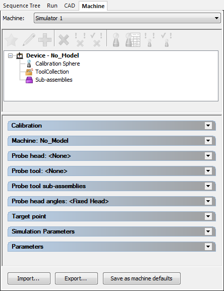

이중 열 기계를 관리하려면
이중 열 모드에서는 기계 탭의 맨 위에 있는 시뮬레이터 선택 리스트를 사용하여 CMM의 각 열에 대한 프로브를 구성 및 관리할 수 있습니다.
주: CNC 지원 기계 프로토콜이나 I++ ClientTool을 사용하여 이중 열 측정 장치에 연결할 경우 래크를 지정하고 관리할 수 있습니다.
이중 열 기계의 연결 상태를 관리하려면
  1. 기계 탭에서 구성할 열을 선택합니다.
  2. 프로브 뷰와 프로브 헤드, 프로브 툴프로브 헤드 각도 섹션을 사용하여 선택한 열에 대한 프로브 어셈블리를 지정합니다.
  3. 도구 탭의 기계 및 기계 2 패널에 있는 옵션을 사용합니다. 다음과 같은 항목을 클릭합니다.
    • 연결 — PowerInspect와 열 사이의 연결 상태를 제어합니다. 상태상자에 열의 현재 상태가 표시됩니다.
    • 홈 — 열을 홈으로 이동합니다.
    • 트랙 — 좌표계 대화상자를 열고 프로브가 이동할 때 프로브의 위치를 표시합니다.
