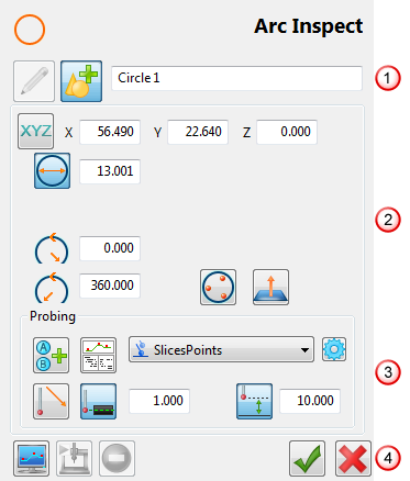

피쳐에서 프로브 경로 생성 버튼이 선택 취소되어 있을 때 프로브 패스가 포함된 아이템을 생성하거나 선택하면 피쳐 탭에 해당 아이템에 대한 측정 대화상자가 표시됩니다. 이 대화상자를 사용하면 아이템의 프로빙 세부사항을 보고 변경하고, 측정할 프로브 패스 타입을 지정할 수 있습니다.
표시되는 대화상자는 선택한 아이템 타입에 따라 달라집니다. 아이템에 사용할 수 있는 옵션은 측정을 생성 중인 기계 타입에 따라 다릅니다. 이 예에서는 CNC 기계에서 측정할 원 아이템을 생성하거나 편집할 때 표시되는 대화상자를 보여줍니다.
각 대화상자에는 다음 섹션이 포함되어 있습니다.
이름 및 모드 — 아이템의 이름을 지정합니다.
파라메터 — 노미날 값, 시작 각도와 끝 각도, 피쳐를 내부적으로 프로빙할지 또는 외부적으로 프로빙할지 등과 같이 아이템에 대해 선택한 파라메터를 지정합니다. 표시되는 파라메터는 선택한 아이템 타입에 따라 달라집니다.
프로빙 — 선택한 피쳐에 대해 프로브 패스를 생성하는 방법 및 패스에서 프로브 포인트의 위치를 지정합니다.
툴바 — 프로브 패스를 시뮬레이션하고 패스에서 포인트를 제거하고 아이템에 대한 변경 내용을 저장하거나 취소하려면 이 버튼을 사용합니다.
선택한 아이템을 업데이트하려면 을 클릭하고 선택한 타입의 새 아이템을 만들려면 을 클릭합니다.
