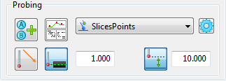

측정 대화상자의 프로빙 영역을 사용하여 피쳐를 측정하는 데 사용되는 프로브 경로를 지정합니다.
프로빙 전략 및 방법
프로빙 방법은 전략별로 그룹화됩니다. 프로빙 전략은 프로브 경로를 생성하는 방식을 결정하고 프로빙 방법은 항목을 프로빙하는 데 사용되는 경로의 쉐이프를 결정합니다. 다음 전략 중에서 프로빙 방법을 선택합니다.
AutoTouchTrigger - 항목을 측정하는 데 필요한 서피스 및 중간 점을 생성합니다. 아크, 원뿔, 원기둥, 구와 같은 형상 피쳐의 기본 전략이며 측정 그룹에 대해 선택할 수 있습니다.
UserDefined - 프로브 경로 편집기를 사용하여 프로브 경로를 수동으로 지정합니다. 평면에 사용할 수 있는 유일한 전략입니다. 다른 형상 피쳐나 측정 그룹에 대해 선택할 수 있습니다.
CollisionAvoidance - 부품의 피쳐 간에 충돌 없는 중간 프로브 경로를 생성합니다.
AutoScan - 피쳐에 대한 스캔 프로브 경로를 생성합니다.
UserScan - 선택한 피쳐를 측정하는 데 사용되는 스캔 프로브 경로를 지정합니다.또한 항목의 원래 방법이 현재 프로브와 호환되지 않거나 이 버전의 PowerInspect에서 사용할 수 없는 경우 PowerInspect가 폴백의 PowerInspect 프로빙 방법을 선택할 수 있습니다. 이 방법은 차선의 프로브 경로를 생성할 가능성이 있으므로 부품을 측정하기 전에 방법을 변경해야 합니다.
프로브 경로가 계산되는 방식을 제어하는 파라메터를 보거나 변경하려면 파라메터 버튼(
)을 클릭합니다.
