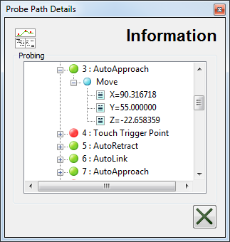

  1. 검사 대화상자에서 세부사항 버튼을 클릭합니다. 프로브 경로 세부사항 대화상자가 표시됩니다.
    이동에 대한 자세한 내용을 보려면 을 클릭합니다. 예를 들면 다음과 같습니다.
  2. 을 클릭하여 패스의 모든 이동 세부사항을 닫습니다.

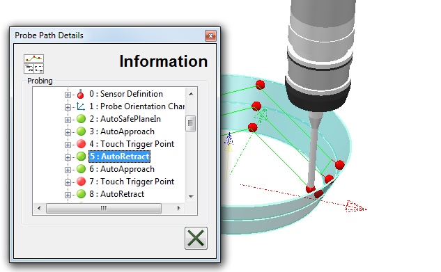

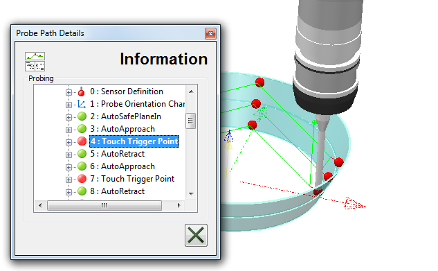

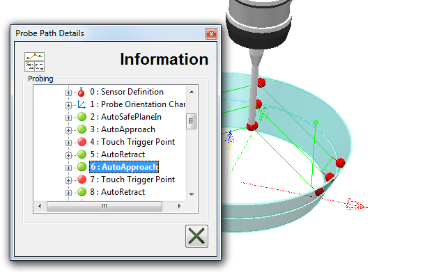

  3. 프로브 패스에서 이동을 선택합니다. CAD 뷰에서 프로브가 이동 시작 지점에 배치됩니다. 예를 들면 다음과 같습니다.
  4. 다음 이동 항목을 선택하여 CAD 뷰에 프로브 이동을 표시합니다.
  5. 이동을 계속 선택하여 프로브 패스를 따라 단계별로 이동을 진행합니다.
