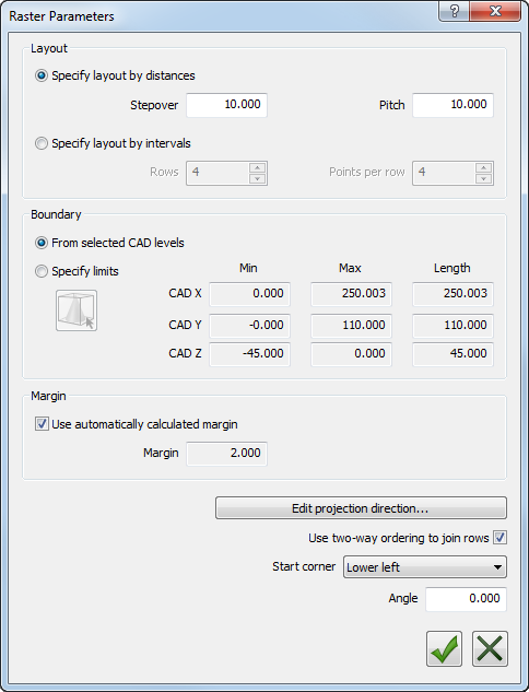

래스터 프로빙 방법을 사용자 지정하려면
래스터 프로빙 방법을 사용하면 서피스 측정 그룹에서 사용할 프로빙 패턴을 생성할 수 있습니다. 패턴의 포인트 밀도와 생성되는 프로브 패스의 범위를 지정하려면 래스터 매개변수 대화상자를 사용합니다.
래스터 프로빙 방법에 대한 파라메터를 변경하려면
  1. 래스터 방법을 선택하고 파라메터 버튼을 클릭합니다. 래스터 매개변수 대화상자가 표시됩니다.
  2. 레이아웃 영역에서 프로브 패스의 행이 생성되는 방법을 지정합니다. 다음 중에서 선택합니다.
    • 거리에 따라 레이아웃을 지정합니다 — 각 포인트 사이의 거리를 조정합니다.
      스텝오버 상자에 프로브 패스의 각 행 사이의 거리를 입력하고, 피치 상자에 프로브 패스의 각 행에 있는 포인트 사이의 거리를 입력합니다.
    • 간격에 따라 레이아웃을 지정합니다 — 포인트 수를 제어합니다.
      상자에 프로브 패스의 행 수를 입력하고, 행당 점 개수 상자에 각 행의 포인트 수를 입력합니다.
  3. 바운더리 영역에서 프로브 패스의 범위를 지정합니다. 다음 중에서 선택합니다.
    • 선택한 CAD 레벨에서 — 프로브 패스를 측정 그룹 대화상자사용자 레벨 영역에서 선택한 CAD 레벨로 제한합니다. 그룹 대화상자에서 사용자 레벨을 지정하지 않으면 PowerInspectCAD에 지정된 활성 레벨을 사용합니다.
    • 한계 지정 — 프로브 패스를 지정된 바운더리로 제한합니다. 바운더리를 지정하려면 CAD 모델의 각 중요 축에서 프로브 패스에 대한 최소, 최대길이 값을 입력합니다.
      또는 그래픽으로 편집 버튼을 클릭하고 CAD 뷰에 표시된 상자를 사용하여 패스 바운더리를 제한합니다.
      상자를 이동하려면 커서를 노란색 선 위에 놓고 커서가 으로 변경되면 마우스 왼쪽 버튼을 클릭하여 끕니다.
      상자의 크기를 변경하려면 커서를 파란색 선 위에 놓고 커서가 으로 변경되면 마우스 왼쪽 버튼을 클릭하여 끕니다. 예를 들면 다음과 같습니다.
      바운더리 위치 및 크기가 바운더리 편집대화상자에 표시됩니다. 바운더리 외부에 있는 모든 포인트가 프로브 패스에서 제외됩니다. 상자의 쉐이딩을 조정하려면 바운더리 편집 대화상자에서 불투명 슬라이더를 이동합니다.
  4. 기본적으로 PowerInspect는 프로브 크기에서 프로브 패스의 여백을 계산합니다. 여백을 지정하려면 자동으로 계산된 여백 사용 확인란을 선택 취소하고 여백 상자에 새 값을 입력합니다.
  5. 기본적으로 PowerInspect는 Z+ 방향으로 CAD 모델에 프로브 패스를 투영합니다. 포인트를 다른 방향으로 투영하려면 투영 방향 편집을 클릭하고 축변환을 생성하여 벡터를 변경합니다.
  6. 행 간에 프로브 패스의 방향을 바꾸려면 양방향 정렬을 사용하여 행을 결합합니다 확인란을 선택합니다. 각 행에 대해 동일한 방향을 사용하려면 이 확인란을 선택 취소합니다.
  7. 시작 코너 리스트에서 패스를 시작할 코너를 선택합니다.
  8. 기본적으로 행은 모델의 X 축에 평행하게 생성됩니다. 행 방향을 변경하려면 각도 상자에 값을 입력합니다. 양수 값은 패스를 시계 반대 방향으로 회전하고 음수 값은 시계 방향으로 회전합니다.
  9. 확인 버튼을 클릭하여 변경 사항을 저장합니다.
