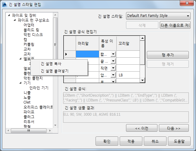

긴 설명 스타일 편집 대화상자
긴 설명 공식을 편집, 재지정, 수정 및 저장합니다.
옵션 리스트
부품 트리
확장 가능한 계층 트리에 모든 부품을 나열합니다. 부품을 마우스 오른쪽 버튼으로 클릭하면 긴 설명을 복사할 수 있습니다. 다른 부품을 마우스 오른쪽 버튼을 클릭하면 긴 설명을 붙여넣을 수 있습니다.
긴 설명 스타일
작성한 모든 스타일과 함께 기본 스타일(카탈로그에서 제공)을 나열합니다.
삭제
작성한 긴 설명 스타일 삭제합니다. 기본 스타일은 삭제할 수 없습니다.
다른 이름으로 저장
선택한 긴 설명 스타일을 긴 설명 스타일 폴더(기본값)에 저장합니다.
긴 설명 공식 편집기
긴 설명 스타일에 대한 공식을 작성합니다.
머리말
공식에 머리말을 추가합니다. 문자열 값을 입력합니다.
특성 이름
선택한 부품의 카탈로그 특성을 나열합니다. 현재 열려 있는 사양에 추가 특성이 포함된 경우 이러한 특성은 카탈로그 특성 아래에 나열됩니다.
꼬리말
공식에 꼬리말을 추가합니다. 문자열 값을 입력합니다.
행 추가
공식 편집기 테이블의 맨 아래에 빈 행을 작성합니다.
행 제거
매핑 테이블에서 선택한 행을 삭제합니다. 왼쪽 열을 클릭하여 행을 선택할 수 있습니다. Shift 키, Ctrl 키 또는 Ctrl+A를 눌러 여러 행을 선택할 수 있습니다.
긴 설명 공식
작성한 공식을 읽기 전용 텍스트로 표시합니다.
긴 설명 샘플 결과
작성한 공식의 샘플 결과를 읽기 전용 텍스트로 표시합니다. 기본 카탈로그에서 선택한 부품 유형의 첫 번째 레코드가 표시됩니다.
이전
이전 레코드(있는 경우)에 대한 샘플 공식을 표시합니다.
다음
다음 레코드(있는 경우)에 대한 샘플 공식을 표시합니다.
