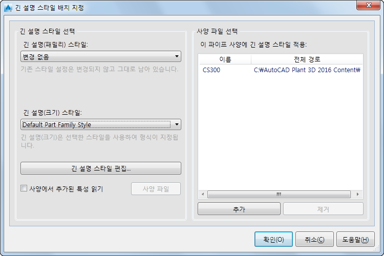

긴 설명 스타일 배치 지정 대화상자
긴 설명 공식을 배치 프로세스로 여러 사양에 적용합니다.
옵션 리스트
주: LDS 파일을 공유 컨텐츠 폴더의 LDStyles에 저장해야 이 대화상자의 처음 두 드롭다운 리스트에 표시됩니다. 기본 위치는 C:\AutoCAD Plant 3D 2024 Content\LDStyles입니다.
긴 설명(패밀리) 스타일
다른 사양에 배치 지정할 수 있는 긴 설명 패밀리 스타일을 나열합니다.
긴 설명(크기) 스타일
다른 사양에 배치 지정할 수 있는 긴 설명 크기 스타일을 나열합니다.
긴 설명 스타일 편집
긴 설명 공식을 지정할 수 있는 긴 설명 스타일 편집 대화상자를 엽니다.
이 파이프 사양에 긴 설명 스타일 적용
각 사양에 대한 행을 추가할 수 있는 테이블을 표시합니다. 추가 버튼을 사용하여 긴 설명을 적용할 사양을 선택합니다.
추가
Windows 열기 대화상자를 엽니다. 원하는 사양을 찾아서 확인을 클릭합니다.
제거
선택한 사양을 테이블에서 제거합니다.
