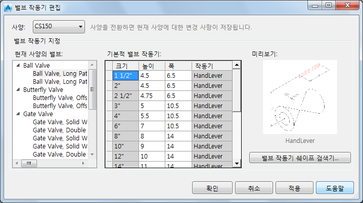

밸브 오퍼레이터 재지정 대화상자
파이프 사양에서 밸브의 기본 오퍼레이터를 지정합니다.
옵션 리스트
기본 밸브 오퍼레이터를 설정합니다. 밸브의 크기를 기반으로 오퍼레이터를 지정할 수 있습니다.
사양
사양 편집기에 열려 있는 사양을 나열합니다. 오퍼레이터 지정을 다른 사양에 복사할 수 있습니다.
현재 사양의 밸브
현재 사양의 모든 밸브를 표시합니다. 마우스 오른쪽 버튼을 클릭하여 복사 및 붙여넣기 바로 가기 메뉴를 표시할 수 있습니다.
  • 밸브 오퍼레이터 복사 - 밸브 오퍼레이터를 클립보드로 복사합니다. 오퍼레이터 유형, 쉐이프 및 치수가 포함됩니다.
  • 밸브 오퍼레이터 붙여넣기 - 클립보드에서 하나 이상의 선택한 밸브 본체로 밸브 오퍼레이터를 붙여넣습니다. 다른 밸브 유형 또는 사양에 붙여넣을 수 있습니다.
기본 밸브 오퍼레이터
크기 범위에 사용할 기본 오퍼레이터를 설정합니다.
밸브 오퍼레이터 쉐이프 검색기
밸브 오퍼레이터 쉐이프 검색기 대화상자를 표시합니다.
