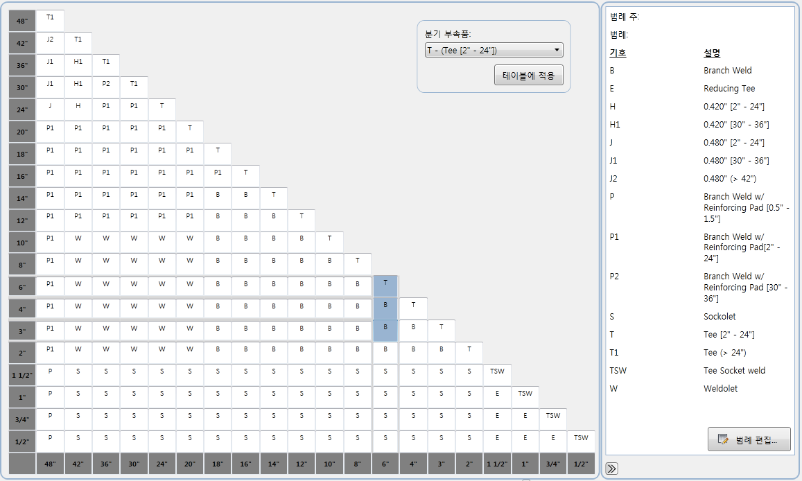

AutoCAD Plant 3D toolset에서 분기를 연결할 때 사용할 분기 부속품을 지정합니다. 분기 테이블은 사양 시트와 함께 사양 파일에 저장됩니다.
AutoCAD Plant 3D toolset 모형에서 파이프를 라우팅할 때 파이프 사양의 분기 테이블 지정에 따라 사용할 부속품 유형 및 크기가 결정됩니다.
현재 부속품 유형 또는 스텁을 설정합니다. 값을 설정해도 선택한 분기 테이블 셀이 즉시 업데이트되지는 않습니다. 현재 부속품 유형을 적용하려면 테이블에 적용을 클릭합니다.
분기 유형이 두 개 이상 필요한 경우 분기 리스트 선택 대화상자를 사용하여 여러 분기 유형을 설정할 수 있습니다.
분기 부속품 값을 분기 테이블에서 선택한 값으로 설정합니다.
분기 테이블 설정 대화상자를 표시합니다.
