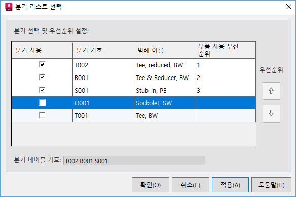

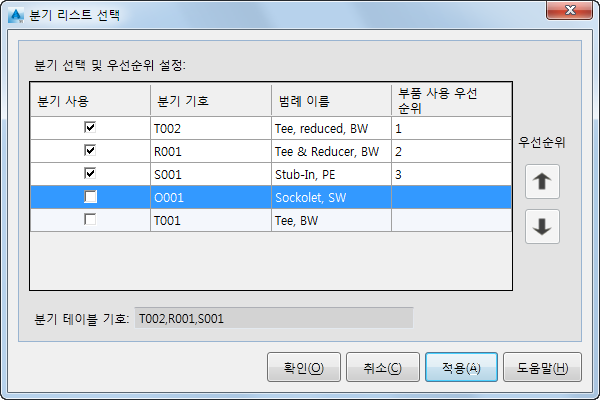

분기 리스트 선택 대화상자
AutoCAD Plant 3D toolset에서 파이프를 라우팅하고 분기할 때 사용되는 분기 구성요소의 기본 순서를 설정합니다.
옵션 리스트
분기 사용
분기 유형을 분기 리스트에 포함할지 여부를 지정합니다.
분기 기호
분기 유형에 대한 분기 기호를 표시합니다. 분기 테이블 설정 대화상자에서 분기 기호를 추가하고 제거할 수 있습니다.
부품 사용 우선순위
분기 유형에 대한 우선순위를 표시합니다.
우선순위 화살표
분기 유형에 대한 우선순위를 설정합니다.
