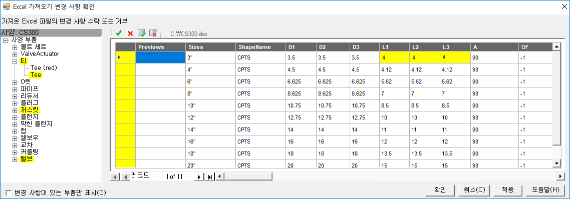

Excel 가져오기 변경 사항 확인 대화상자
가져온 Excel 파일에 적용된 변경 사항을 확인합니다.
사양 또는 카탈로그 부품을 가져올 때 승인할 변경 사항과 거부할 변경 사항을 지정할 수 있습니다. 사양 편집기로 데이터를 가져오는 것은 AutoCAD Plant 3D toolset 데이터 관리자로 데이터를 가져오는 것과 유사합니다.
사양
확장 가능한 트리에 사양 정보를 표시합니다.
변경 사항이 있는 부품만 표시
데이터에 대한 변경 사항만 표시합니다. 모든 차이가 노란색으로 강조 표시됩니다.
변경 사항 수락
각 변경 사항을 개별적으로 수락합니다.
변경 사항 거부
각 변경 사항을 개별적으로 거부합니다.
모든 변경 사항 수락
사양에 대한 모든 변경 사항을 수락합니다.
모든 변경 사항 거부
사양에 대한 모든 변경 사항을 거부합니다.
URL
작업 중인 파일의 경로 및 이름을 표시합니다.
