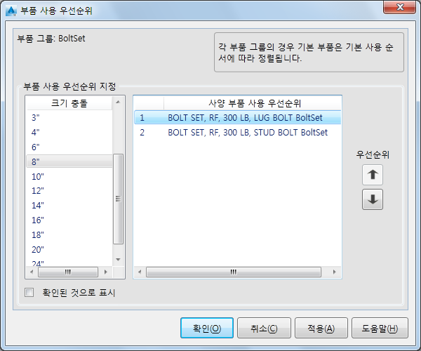

부품 크기를 기준으로 부품이 사용되는 순서를 설정합니다.
사양 시트에서 선택한 부품 그룹을 표시합니다.
부품 크기를 지정합니다. 우선순위 또는 확인된 것으로 표시를 설정하려면 먼저 부품 크기를 지정해야 합니다. 둘 이상의 크기 충돌을 확인된 것으로 표시할 수 있습니다.
수정할 사양 부품을 지정합니다.
부품 사용 우선순위를 수정합니다. 우선순위를 변경하려면 먼저 사양 부품을 지정해야 합니다.
크기 충돌을 확인된 것으로 표시합니다.
모든 크기를 확인된 것으로 표시하면 사양 시트에 녹색 원이 표시됩니다.
