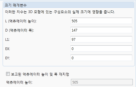

밸브 오퍼레이터 크기 매개변수 보고
밸브 작동기의 높이 및 폭은 다른 값을 보고하여 부품의 실제 3D 모형 형상에 영향을 주지 않도록 카탈로그 편집기에서 조정할 수 있습니다.
  1. 카탈로그 편집기의 공통 필터 섹션에서 밸브 작동기를 선택한 다음 파이프 구성요소 크기 편집 섹션에서 크기 탭을 선택합니다.
  2. 크기 매개변수 섹션에서 작동기 높이 또는 작동기 폭을 변경하면 아래쪽 섹션에 있는 해당 값도 변경됩니다.
  3. 부품의 실제 3D 형상에 영향을 주지 않고 보고에 더 잘 맞게 보고된 매개변수를 변경하려면 보고된 작동기 높이 및 폭 재지정을 선택하고, 필요한 값을 입력합니다.
