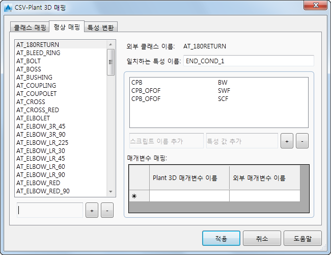

형상 매핑 탭(CSV-Plant 3D 클래스 매핑 대화상자)
그래픽 스크립트를 선택하여 해당 치수 특성 또는 매개변수를 매핑합니다.
옵션 리스트
주: AutoPLANT 매핑은 기본적으로 비활성화됩니다. 다른 타사 프로그램을 사용 중인 경우 이러한 매핑을 삭제하고 특정 프로그램에 대한 매핑을 새로 작성하십시오.
외부 클래스 이름
Plant 3D 클래스에 직접 매핑되는 타사 클래스 이름을 나열합니다.
클래스 이름 추가
외부 클래스 이름 리스트에 새 타사 클래스 이름을 추가합니다. 상자에 문자를 입력하거나 + 버튼을 클릭하여 클래스 이름을 추가합니다.
주:
기존 스크립트를 재사용하려면 기존 클래스를 마우스 오른쪽 버튼으로 클릭하여 매핑 정보를 복사한 다음 새 클래스를 마우스 오른쪽 버튼으로 클릭하여 정보를 붙여넣습니다. 이 동작은 이 탭에만 영향을 줍니다.
+ 버튼
- 버튼
외부 클래스 이름 리스트에서 타사 클래스 이름을 삭제합니다.
외부 클래스 이름
왼쪽 창의 외부 클래스 이름 리스트에서 선택한 타사 클래스 이름을 표시합니다.
일치하는 특성 이름
다양한 컨텍스트에서 Plant 3D EndType 그래픽 스크립트와 일치시킬 타사 특성 이름을 지정합니다.
여러 특성 이름을 쉼표로 구분합니다.
스크립트 이름 추가(필수)
Plant 3D EndType 그래픽 스크립트 이름을 리스트에 추가합니다.
특성 값 추가
타사 특성의 특성 값을 추가합니다. 그림의 대화상자에는 특성이 END_COND_1이고, 값이 SWF, SCF, BW 등으로 표시되어 있습니다.
+ 버튼
입력한 스크립트 이름과 특성 값이 포함된 새 행을 추가합니다.
- 버튼
입력한 스크립트 이름과 특성 값이 포함된 선택한 행을 삭제합니다.

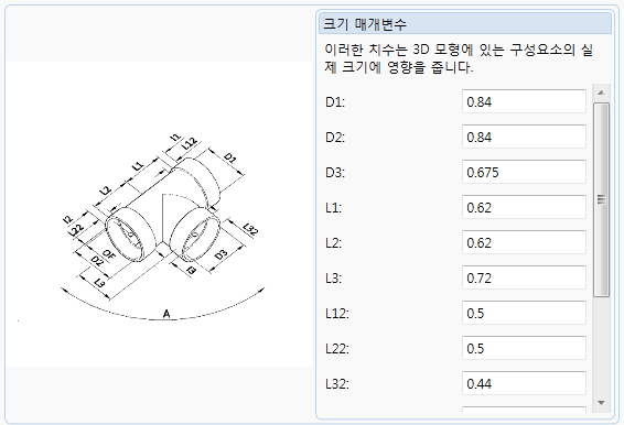

매개변수 매핑
Plant 3D와 타사 간의 매개변수 매핑을 지정합니다. 각 형상 매핑에는 해당하는 매개변수 세트가 있으며, 이러한 매개변수 세트는 쉐이프에 따라 달라질 수 있습니다.
아래의 그림에서는 카탈로그 편집기(크기 탭)에 표시된 Plant 3D 스레드 암 티를 보여 줍니다.
쉐이프에 대한 Plant 3D 치수 매개변수가 나열되어 있으며, 매개변수 매핑 테이블의 Plant 3D 매개변수 이름 열에 이를 입력할 수 있습니다. 그런 다음 해당 타사 특성 이름(또는 값)을 입력할 수 있습니다.
Plant 3D 매개변수 이름
타사 매개변수에 매핑할 Plant 3D 그래픽 스크립트 치수 매개변수를 지정합니다.
외부 매개변수 이름 또는 값
Plant 3D 매개변수에 매핑할 타사 매개변수 이름, 표현식 또는 값을 지정합니다.
