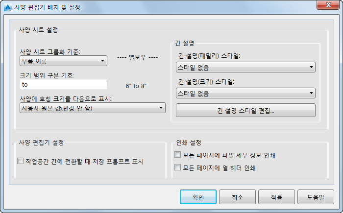

사양 편집기 배치 및 설정 대화상자
사양 편집기 작업공간 배치를 위한 기본 설정을 지정합니다.
옵션 리스트
이 대화상자에서는 다음 옵션을 사용할 수 있습니다.
사양 시트 그룹화 기준
부품 범주(예: 부속품), 부품 이름 또는 둘 다를 기준으로 사양 시트의 항목을 그룹화합니다.
크기 범위 구분 기호
크기 범위에서 사용할 단어 또는 문자를 설정합니다.
사양에 호칭 크기를 다음으로 표시
사양 시트의 단위(영국식 단위, 미터법 단위 또는 변환되지 않은 원시 단위)를 표시합니다.
긴 설명(패밀리) 스타일
현재 사양 시트의 긴 설명(패밀리) 특성에 대한 스타일을 설정합니다.
기본 위치 C:\AutoCAD Plant 3D 2024 Content\\LDStyles에 저장된 긴 설명 스타일을 나열합니다.
긴 설명(크기) 스타일
현재 사양 시트의 긴 설명(크기) 특성에 대한 스타일을 설정합니다.
긴 설명 스타일 편집
설명 공식을 지정할 수 있는 긴 설명 스타일 편집 대화상자를 엽니다.
작업공간 간에 전환할 때 저장 프롬프트 표시
선택한 경우 다른 작업공간으로 전환할 때 수정된 파일을 저장하라는 프롬프트가 표시됩니다.
모든 페이지에 파일 세부 정보 인쇄
선택한 경우 사양 설명, 파일 이름, 파일 날짜 등의 세부 정보가 각 페이지의 맨 위에 추가됩니다. 선택을 취소하면 파일 세부 정보가 첫 번째 페이지에만 표시됩니다.
모든 페이지에 열 헤더 인쇄
선택한 경우 열 이름이 모든 페이지의 맨 위에 표시됩니다.
