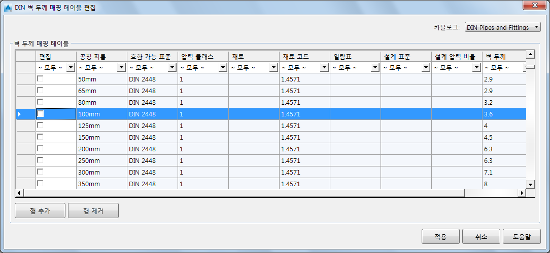

DIN 벽 두께 매핑 테이블 편집 대화상자
DIN 벽 두께 매핑 테이블 옵션을 편집합니다.
옵션 리스트
DIN 카탈로그 부품의 벽 두께 매핑 테이블 값을 수정합니다. 테이블에서 설정한 특성 값은 벽 두께와 일치됩니다. 맵을 사용하여 사양 시트의 부품에 벽 두께를 지정할 수 있습니다.
벽 두께 매핑 테이블
벽 두께에 매핑되는 특성 값을 설정합니다. 테이블에서 셀을 선택하고 특성 값 또는 벽 두께를 입력할 수 있습니다. 매핑 테이블을 사용하는 경우에는 특성 값이 벽 두께에 매핑됩니다.
카탈로그
카탈로그 이름을 설정합니다. 벽 두께 매핑 테이블이 카탈로그 파일에 저장됩니다.
행 추가
매핑 테이블의 맨 아래에 빈 행을 작성합니다.
행 제거
매핑 테이블에서 선택한 행을 삭제합니다. 왼쪽 여백을 클릭하여 행을 선택할 수 있습니다. Shift 키, Ctrl 키 또는 Ctrl+A를 눌러 여러 행을 선택할 수 있습니다.
